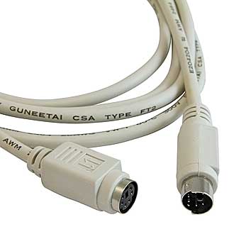

Притаранили тут напольные весы от Масса-К, этикетка стерта, но на морде 60/200 кг, нужно штекер типа PS/2 Mini DIN6M, который идет от головы к платформе перепаять, но увы, таких штекеров не нахожу. От пополамных мышей и клав не подходят, там только ч проводника, а нужно 6 (хоть один и не используется). Попробовал купить переходник PS/2 Mini DIN6M-DIN5F и вот такой удлинитель -
но у них тоже по 5 проводников, и как назло отсутствующий проводник не там где нужно.
Кто знает, где такие штуки с полным кабелем водятся?
