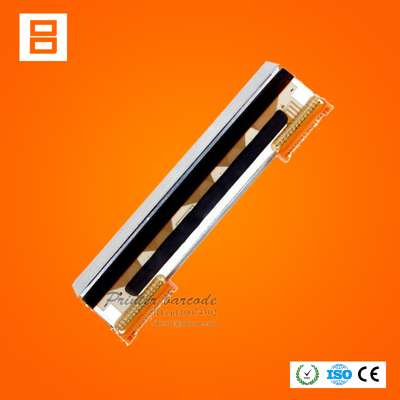

Подскажите, где купить ТПГ на NCR-01 (или аналогичный чековый принтер)
Нужна вот такая голова
только по краям не по 15, а по 9 выводов.
Видел похожую для Argox, но не знаю, подойдет ли...

у мну дома валяется два принтака IBM4610-TM6 с похожей бошкой. зовётся GD15B039. могу со шлейфами прислать, можно будет проводки пообкусывать да перепаять. но возможно придётся инверторов довешивать на CLK, LAT и/или PSTB - ман надоть курить.

Глянул на башку от Argox-203. По краям на разъемах по 9 выводов. Маркировка GR40E935

Володь, вот и я на Аргокс заглядываюсь ))
Валя, спасибо, не надо  пока ничего курить (и нюхать тоже)  ;D , я сначала в Зипстор проконсультируюсь

Валентин тебе конкретную тему озвучил - сделать из одной конфеты другую . Я так понял - если конструктивно  головы подходят -
остальное решаемо .
Хотя да , может проще заказать оригинал.
