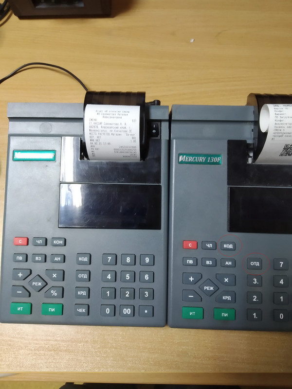

Приносят очередной ккт на прогрузку товара,тот что справа на фото, всё отработано, перепрошивка, чистка журнала, загрузка товара, проверка и тут ХЭУЯ, жму кнопку код  кокой то непонятный писк без всяких ошибок, на десплее код не появляется, чудеса ! раза на три всё перепрошил занулил не работает, уже принесли следующий и тут я  О..ЕЛ когда поставил их рядом, оказывается не надо глазам верить и надписям на кнопках, надо просто знать в каком месте кнопка код находится!

пустая страница "подарка" как иронично :D

В последней прошивке эта кнопка как бы без надобности. код товара ПИ сумма ПИ прекрасно работает. Ну разве кому необходимо количество в чек вводить.

там и кнопки отделов еще.
резинку клавы какую-то древнюю поставили
Скорее, не древнюю, а для стран СНГ. Туда этих Мерков сейчас горааздо больше продается, чем на родине.
Так, наверное, запасы еще остались. Не пропадать же добру!
Если кто помнит, в Меркурии 115 К кнопка КОД  вообще была замаскирована и подписана как КЛК. Не делали новую клаву, ставили ту же, что была в еще  в М115Ф эпохи до ЭКЛЗ. Только в конце РЭ была картинка с раскладкой.
