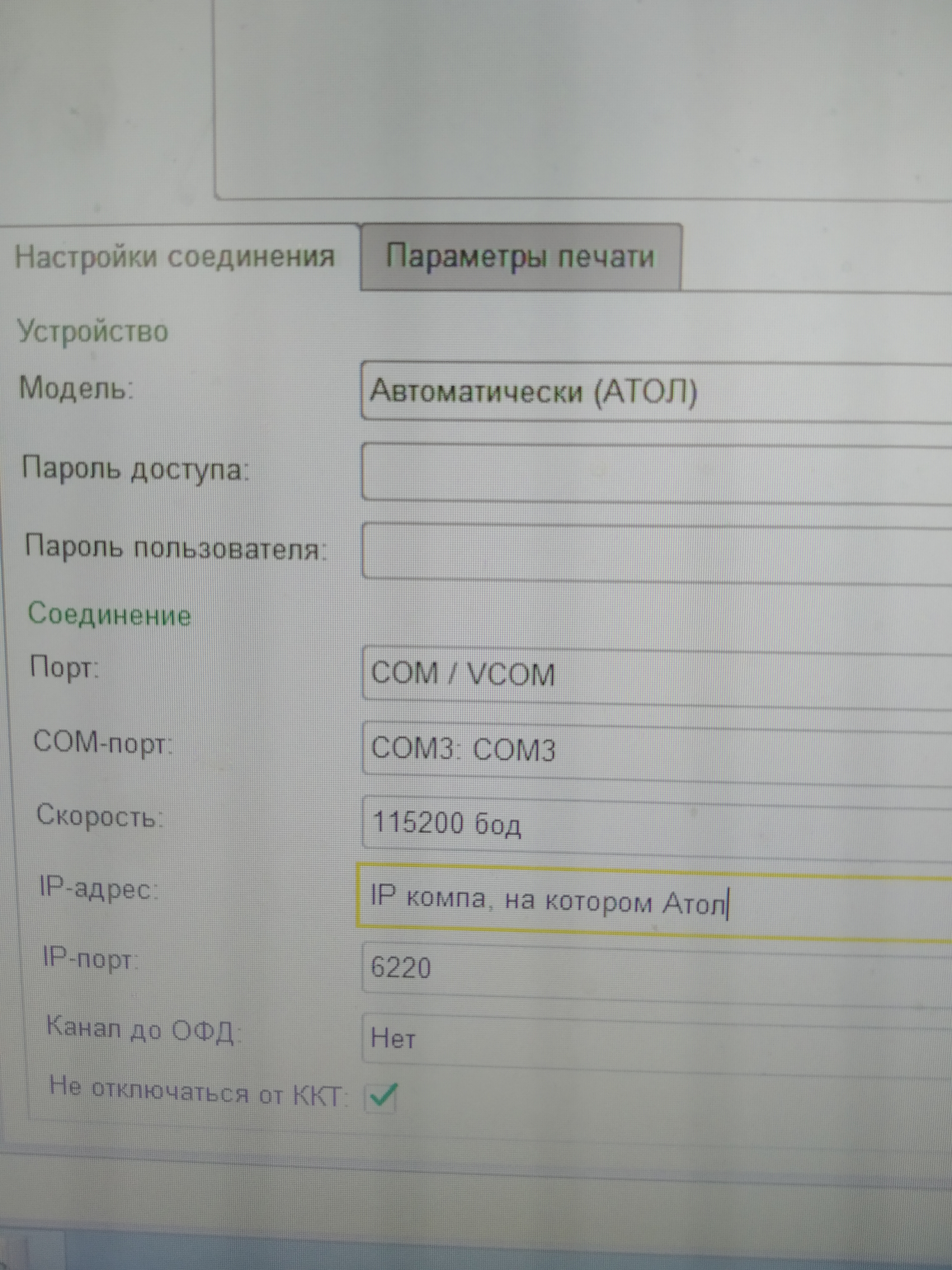

Атол 30Ф, подключен по USB на моём компе. На сервере винда 8(какая будет у клиента ещё не знаю), ставлю у себя в свойствах RDP "разрешить использовать COM порты", подключаюсь, портов нет. При повторном подключении вижу что галка "разрешить использовать COM порты" снята.
 Находил инструкции (в настройках рабочего места вместо 192.168.10.1 указываете IP того компа, к которому подключен ФР, вместо порта 5555 указываете 6220), не помогает.
Винда и 1С у меня 64, что будет у клиента - еще не знаю. Есть проверенные программы для проброса COM портов?

служба FDSVC должна работать чтобы подключаться через локалку по 6220 порту. на обоих компах должен стоять драйвер одинаковый драйвер.
см управление драйверами
Драйвер 10.5 на обоих компах. FDSVC подойдёт тот, который устанавливается с 8.16 драйвером?
Да

Поставил на оба 8.16 драйвер, FDSVC запущена (порт 6220), перебрал варианты в 1С, "нет связи". Перезагружать сервер после установки FDSVC  надо?

А зачем использовать службу FDSVC? Я всегда просто пробрасываю порт в терминале. Дальше в 1С указываю этот порт. Номер можно посмотреть на локальной машине. Проблем никогда не возникало.
В терминале имеется ввиду в RDP? Если иное, то как это настраивается? После получаса тестов словил ошибку "COM порт занят", помогло только отключение разрешения проброса портов в свойствах RDP и повторное включение.
