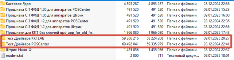

Re: Прошивка под налоги 2025 г
« Ответ #24 : 09/01/2025 20:42:14 »
Там и тесты драйвера уже тоже разные   :-\
  • Похвалили: 1149 раз(а)
« Ответ #25 : 09/01/2025 20:45:12 »
Драйвер Посцентр сейчас называется. Но идет и на Штрихи и на Посцентры/Ритейл.
На РР свой да
« Ответ #26 : 09/01/2025 20:47:41 »
На РР свой да
уже три разных получается
РР
KKTLAB
POSCenter
« Ответ #27 : 09/01/2025 21:06:11 »
На РР свой да
РР
KKTLAB
POSCenter
уточнил оба драйвера Работают со штрихом и посцентром и наоборот
Это сообщение считают полезным: Alex-x
« Ответ #28 : 10/01/2025 04:46:11 »
интересно, надолго ли
не просто так же разделили и прошивки и драйверы
« Ответ #29 : 10/01/2025 12:39:01 »
Поживем увидим, логично что не просто так

Не понял вы какой прошивкой шили? Теперь у нас под штрихообразные С.x  3 вида прошивок от ККТлаб, Посцентра и Пи Джи Групп(РР-электро) , есть еще D.x но у меня их нет.

Gost, в ОКассе, вроде бы, подписки заказывали, а прошивки в центре загрузок или в базе знаний выгружали.
Я просто пытаюсь уточнить, так как в общении с нашими менеджерами лицензии с прошивками и подписками свободно меняются местами :)
Последнее время со Штрих-ообразными ККТ у меня какая-то каша в голове :)
« Ответ #84 : 15/01/2025 19:29:32 »
В прошивке ффд 1.05 от 08.01.2025 не формировался тег 1059 и чеки улетали в жёсткий карантин, в прошивке от 10.01.2025 поправили
  • Сообщений: 2251
  • Похвалили: 331 раз(а)
« Ответ #85 : 15/01/2025 19:47:23 »
"Не всегда обработка нормально встаёт. СТавить лучше все таки посцентр дровер. ККТлаб кривой "-я про это.
« Ответ #86 : 15/01/2025 19:54:04 »
СТавлю ККТ Лаб. Компонента оттуда не тянется. Даже если в ручную натыкать. Обе разрядности. Ставим посцентр, все взлетает сразу.
Это сообщение считают полезным: Niro, alcohelp, Alex-x
