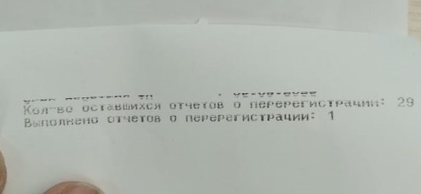

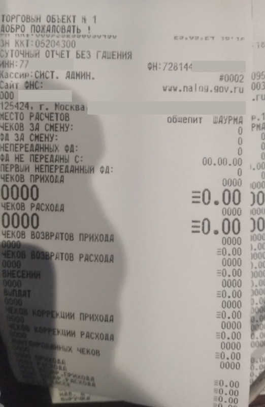

Добрый день!
Элвес-фр-ф при печати всегда съедает первую строку при печати
Если это чек или отчет, то сжимается строка с РНМ, при этом все остальное печатается хорошо, проблема только с первой строкой.
Тоже самое, если подать печать текста через тест драйвера (06.печать текста - кодировки)
тут подавал 3 строки разом:
тут каждую строку печатал отдельно:
Может кто сталкивался. Касса на точке, на диагностику в офис не отдают

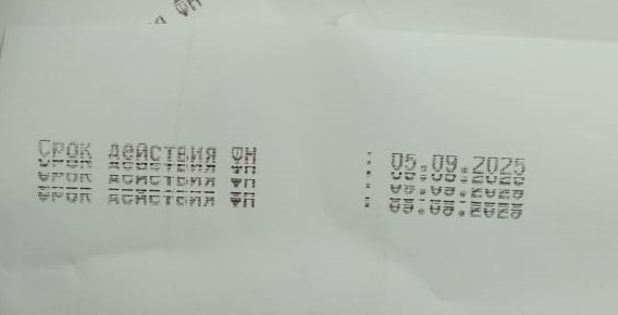

Если чеки не отрывать тоже строки ест? Мож трабла чисто механическая: кассирка отрывает чек, выбирает люфт шестеренок, машинко начинает печатать новый чек и пока люфт выбирается в другую сторону, валик не движется. На АМС-ках такое часто наблюдалось.
Да, проблема остается, на 3-м фото, которое приложил видно. Там просто 5 раз подавали команду печати строки. При этом отрезчик не срабатывал, бумагу тоже не трогали
К сожалению, замена принтера ( двигатель принтера) .  В интернете продаются аналогичные принтеры, характерный признак - рычаг из синего пластика.
Дрянные моторчики .  После почти каждой остановки начинают движение тяжко, а иногда даже несколько шагов в обратную сторону делают.   У них же частенько межвитковое замыкание случается.  Тестером сравнить обмотки. Должны показать одинаковое сопротивление по пост току, около 16 Ом
Попробуем на днях, спасибо
P.S. там на фото написан срок действия фн при печати строки, он не имеет отношения к этой кассе, просто осталось в драйвере с другой точки. Сама касса в работе с 2020 года
