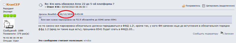

Если вам нужна маркировка на П2.5 обновляйте до 8346 затем 8541
но по закону вся маркировка обязательно должна передаваться в ФФД 1.2!, кроме тех, у кого ФН заменен еще до вступления в обязательном порядке ффд 1.2 (вряд ли такие еще есть), прошивка 8541 будет слать в ФФД1.05...
Это сообщение считают полезным: windos

  • Сообщений: 1500
KrasCEP, ничего не смущает? ;)
точно, видимо "заработался"))
