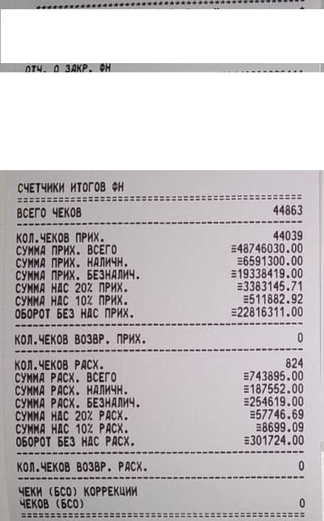

Вроде сейчас при замене ФН с 1.2 счётчики накопления обнуляются. На сколько я понял отчёт о состоянии расчётов скорее всего может содержать эти самые накопления...
Нужен отчёт или нет - х.з., но отчёт о закрытии фн сам содержит эти счётчики:

  • Сообщений: 5348
Глянул на отчёт о закрытии ФН, три строки: сумма нал, сумма безнал, сумма всего.
Причём: нал + безнал <> всего.
Суммы не сходятся.
Касса уже была ранее переведена в 1.2, сейчас плановая замена ФН.
Может из-за этого "всего" не соответствует сумме нал+безнал.
