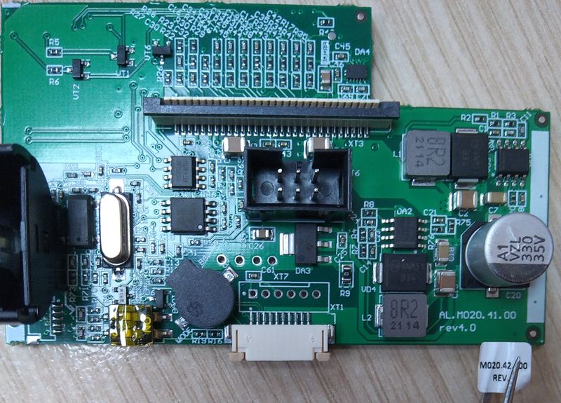

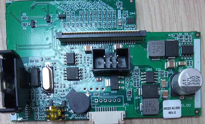

А блок управления AL.M020.42.01 rev.0 и AL.M020.41.00 rev. 2.0?
Получил, как на картинке.
С уважением, Вячеслав.

« Ответ #20 : 27/05/2022 16:14:50 »
AL.M020.42.01 rev.0 - это последняя версия модуля и, согласно реестру ЗИП, менять её на более ранние - нельзя. Можно ли ставить такой модуль вместо старых - х.з., скорее всего - нет. Но, судя по большой наклейке с жирными буквами, это аппаратная основа AL.M020.42.01 rev.0, но прошитая/адаптированная под AL.M020.41.00 rev. 4.0.
  • Сообщений: 1495
  • Похвалили: 306 раз(а)
Re: Эвотор 7.2 Преобразователь 54332
« Ответ #21 : 27/05/2022 16:28:22 »
P.S. А у нас вот, обратная ситуация была
Как говориться, информацию на стикере считать приоритетной )))
« Ответ #23 : 27/05/2022 17:35:46 »
платы все взаимозаменяемые, но важно понимать, что в них прошивки разные. в настоящее время есть три вида плат ФР для 7.2 В двух стоит 1768 но разные драйвера моторов, и третий тип с контроллером 1778 (на фото выше - с обратной стороны платы)

« Ответ #25 : 27/05/2022 19:49:09 »
Ну, как говрится - х.з. - реестр ЗИП и тех.поддержка сказали, что AL.M020.42.01 rev.0 не взаимозаменяемая с предыдущими.
« Ответ #26 : 27/05/2022 22:15:28 »
просто теоретически могут возникнуть сложности с обновлением ккт. Прошивки как известно, раздаются по imei, который например связан с блоком 020.41.00 вер.4. И если блок поменять например на 020.41.00 вер.4.1 (с драйвером принтера STSPIN220) то при обновлении такое обновление не сможет установиться, или если установится, то работать не будет.
