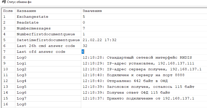

С контуром было то же самое. В статусе обмена с ОФД в драйвере имеем такое:

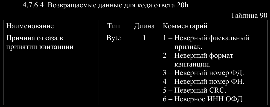

На форуме шриховского драйвера (на гитхабе по-моему), нашел такую картинку про "Last ofd answer code"
Вот и не пойму теперь, кто кого принимать не хочет - офд - документ, или касса/фн - квитанцию?

Что в таблице 20 "Статус обмена ФН" в драйвере?
  • Сообщений: 1314
Re: Смена ОФД с неотправленными ФД
« Ответ #64 : 09/03/2022 15:49:38 »
пока не могу сказать точно-так как клиент не может дать пока удаленку-со слов механика линк был и типа до офд связь есть-но офд не принимает.Чуток позже посмотрю точно
  • Сообщений: 1314
« Ответ #65 : 09/03/2022 16:52:23 »
Вот что в 20 таблице

« Ответ #66 : 09/03/2022 17:09:57 »
А в ЛК в СБИСе эта касса с новым ФН прописана? Там наверно со старым ФН касса.

« Ответ #67 : 09/03/2022 17:28:32 »
Судя по цифре 4 в поле 7, из вышеприведённой таблицы, имеем неверный номер ФН.

старым ФН касса
да,удалось наконец добраться до лк сбиса-там старый фн-поменяли на новый,теперь ждем-мы просто сбисом не работаем,хз как там все должно быть)))скорее всего из за того что чек о перерегистрации ушел в ярус-не поменялся фн в сбисе,прошел час-передачи нет,затем все пошло!!!
