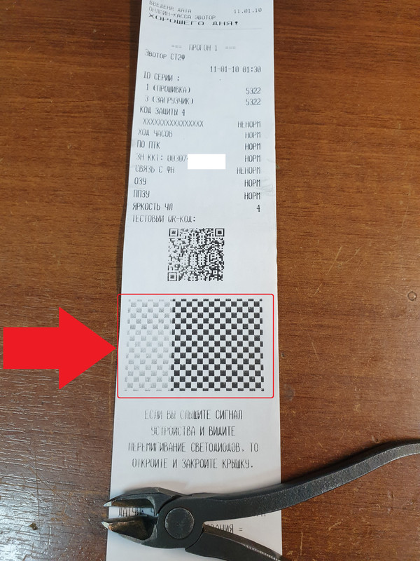

Регистрирую Эвоторы СТ-7.2 и наблюдаю возможно назревающую проблему.
Достаю очередной СТ из коробки, сразу бросается в глаза чек Тех.прогона, на котором видны бледная печать в левой части чека. Особенно проявляется на моменте печати шашочек. Беру следующую кассу там такая-же картина. Перетыкание и чистка шлейфа не исправила ситуацию. При печати чека, QR-код формируется и читается нормально.
Вся партия, июльская.

, Думаю это связано исключительно с прошивкой 5322, QR печатает нормально и текст то же. Просто не обращаем внимание.
Хотя QR смазан, он читается?

, Да, спецом проверил читаемость QR-кода, читается нормально. Но и к дополнению, я изменил Тип печати на Стандартную, не так заметно будет.
А там глядишь, исправят в новом ПО!

Проблему подтверждаю,
особенно заметно на тесте шрифтов 82 01 02 00
в чеках продажи нечитаемы цифры ФП (в одной строке с ним номер ФНа)
Решили проблему настройкой чека,
«Настройки» → «Кассовый чек»
стоял "экономичный" поставили "обычный"
