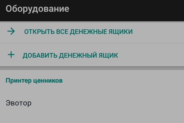

Что  есть в настройках оборудования по ДЯ в самом эвоторе?
Re: Эвотор 10 (7.3) - Не открывает ДЯ
« Ответ #2 : 30/03/2021 20:49:05 »
Стандартная картина в настройках оборудования Эвотора! При команде "Открыть все денежные ящики", не открывается.
