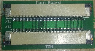

Только что Олег получил рассылку Атола. Это другой принтер(М). Поддержка начиная с плат версии 6.3. А для остальных(старых) нужен шлейф-переходник.
Вот текст:
ООО <АТОЛ> настоящим письмом сообщает, что <Печатающий механизм с автоотрезом SII CAPD347J-E> больше не устанавливается в фискальные регистраторы АТОЛ FPrint-22ПТК, а также не отгружается для замены вышедших из строя печатающих механизмов в эксплуатируемых фискальных регистраторах данной модели. Вместо данного печатающего механизма используется новая модель: <Печатающий механизм SII CAPD347 M-E>, но в случае, если в фискальном регистраторе установлен блок управления ревизии ниже 6.3, то новый печатающий механизм должен подключаться через <Блок конвертора AL.P240.43.000-TPM_Adapter> посредством <KLS17-FFC-0.5-50P-L30A3/4 кабельная перемычка>, напрямую подключать нельзя, это может привести к выходу из строя термопечатающего механизма и блока управления.

Пробую подцепить новый принтер М-Е к плате 5.25, и возникает чувство, что для данной платы не подходит (черные полосы). Подключаю через переходник, в инструкции плата 240 версии ниже 6.3, а у меня 028 rev 5,25. Боюсь сжечь. Получается надо менять в этом случае и принтер и плату.
Это сообщение считают полезным: Vovan
Оффлайн jacka
  • Сообщений: 13
Re: SII CAPD347 M-E и SII CAPD347 J-E - в чем отличия?
« Ответ #21 : 25/02/2020 14:59:56 »
Всё нормально работает. Только что подключил новый принтер М-Е к плате 5.25.

Да все получилось , спасибо. с переходником. Вроде все правильно подключал, перетыкал разъемы - черные полосы - похоже на не контакт. Лишние соединения до добра не доводят. Когда у кого то получилось - легче

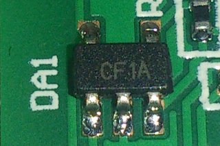

  • Сообщений: 3570
  • Похвалили: 1329 раз(а)
« Ответ #27 : 27/02/2020 09:39:03 »
Судя по фоткам там питалово и сигналы один в один, только в цепи температурного датчика стоит какая-то хрень типа операционника. Так что ничего бахнуть не должно, максимум получите 9 пиков, т.к. атол определяет наличие принтера по сигналу ТН.
« Ответ #28 : 05/10/2023 23:04:56 »
Подниму тему ввер что бы потом долго не искать.
Да там походу операционник с маркировкой CFхх (у меня например CFQ6)
