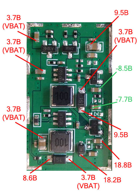

Это источник VH примерно -18 вольт, стандартно для дисплеев похожего типа. Кто-то ставил и на 16 вольт конденсатор, и ничего. Кто-то вовсе его выкидывал - в параллель стоит мелкий кондер, и его типа хватает, но лучше все же поставить большой конденсатор.
 Если сравнивать схемы разных планшетов - то от 1 до 22 мкф на 25 в.
а вот мне иногда нечто подобное видится на 5i, а там дисплей вообще другой, и там нет всего этого огорода с кучей напряжений. Тогда наверное только дисплей менять
Кстати, в новых платах для СТ-10, которые внешне почти не отличаются от 7.3, этой схемы нет, там совместимость с ранними версиями дисплеев решается программно и с помощью перестановки конфигурационного резистора

сейчас померял с платы 7.3 - там получается всего 1мкф. На 7.2 я ставил 4,7мкф на 25в, а родной там 10мкф. Надо измерить напряжение VGН которое на этом конденсаторе. Контрольная точка под разъёмом дисплея, но с обратной стороны, поэтому замерять проще возле разъёма на конденсаторе. VGH это 35 нога, то есть 6 справа, должно быть 18 в. на 29 ноге минус 6в, на 38 ноге +9,5в. Даташит на дисплей гуглится.

Только я измерил на плате версии 2.1 (она у меня тут как донор ЕТА1090 используется), там чуть другие детали, хотя схема очевидно аналогична. На фото конденсатор со следами пайки - 1мкф 25в(надеюсь что 25) второй мелкий конденсатор 0,1 мкф стоит около разъёма, а тут рядом со стабилитроном пустое место. Кстати, мне пока что не попадались платы 7.3 версии 2.1 с таким дефектом, а вот версии 1.2 и 1.1 сплошь и рядом. Может, там в самом деле конденсатор на 16в стоит, потому и пробивается.

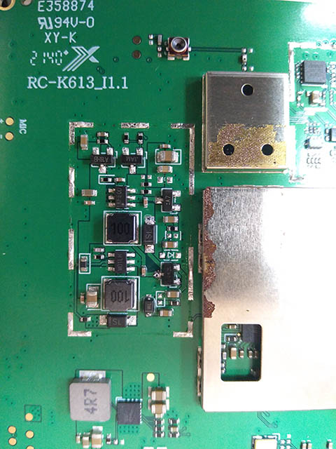

Вот очередной 7.3 с платой v1.1 принесли...
Что сдохло принципи понятно, но рядом ещё один нонейм элемент рядом с повреждением корпуса. Он не в КЗ, в режиме прозвонки, не зависимо от полярности щупов тестера там 184 условные единицы, как у диода Шоттке.
Возможно это был супрессор (однополярный или би не понятно)

Заменил кондёр который большой в рамочке, поставил 10х25.
Снял элемент с повреждением корпуса, отдельно его тестером померил -звонится в обе стороны как диод Шоттке, нашел на плате аналогичный по схеме включения -он так же звонится как диод Шоттке. Т.е. это походу супрессор двухсторонний. -вернул его на место.
Дисплейка нормально заработала, осталось дождаться когда пропадёт эффект выгоревшей картинки на заднем плане.

chellenger, это резистор 200 ом, типовая схема питания дисплея, умножитель на сдвоенном диоде шоттки (LD3 - BAT54) большой это стабилитрон на 18в. на втором LD3 собран источник VGL минус 5,6в, там включение диодов противоположное.
кто-то выше выкладывал похожую схему, она типовая для планшетов с подобным дисплеем.

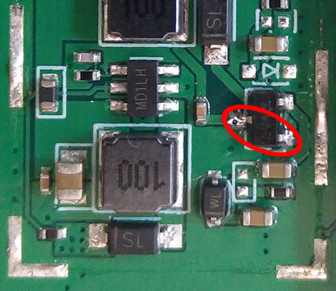

Попался вчера модуль планшета 7.3 версии 2.1, довольно свежий, как я уже говорил - на таких мне не встречался дефект наложения картинки, то есть, проблемы с напряжением +18в, а тут  интересная неисправность - изображения нет вообще, только полосы, причем яркость сперва увеличивается, потом уменьшается. Оказалось проблема в заниженном напряжении A_vdd 9 вольт на 38 ноге разъёма. Вот что обнаружилось под экраном, закрывающим источники питания дисплея:
причем напряжения VGL (-5,6v) и VGH (+18v) в норме, но видно что катушка дросселя работает в тяжелом режиме, аж из нее пропитка вылезла. Диод с маркировкой SL это https://pdf1.alldatasheet.com/datasheet-pdf/view/954431/SHUNYE/B5819W.html

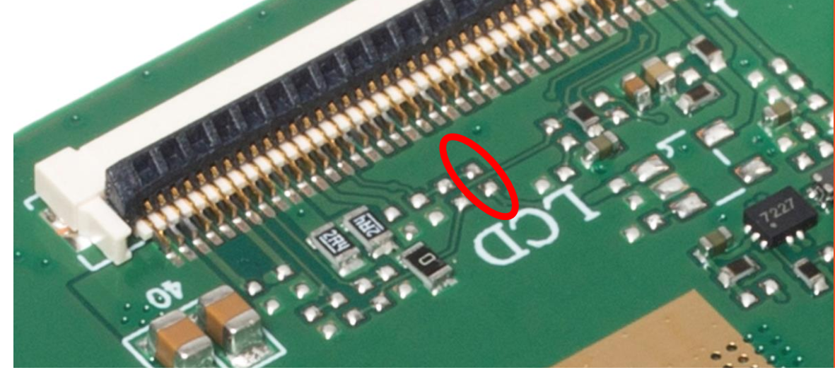

Вот и до нас эта трабла долетела. Разрази меня гром, не понимаю, как вы экран отпаиваете?
Феном начинают элементы по бокам сдуваться, экран держится. Паяльником по углам пробовал поднимать - не поднимается, паяльник гореть начинает. Если 100-ваттник с гаража притащить, думаю быстренько прогреет?

По поводу снять экран с платы -беру паяльних обыкновенный, сплав Розе, паста паяльная, греем феном и по контуру экрана сплавом Розе пропаиваем, потом просто греем феном и снимаем экран.
Re: Проблема с дисплеем
« Ответ #48 : 31/05/2022 20:25:53 »
уменьшить силу воздушного потока. А то получается, что весь горячий воздух разлетается в стороны, если даже элементы сдувает. А там до соседних элементов довольно далеко, да и они крупные. А те элементы, что вокруг процессора, закрыты крышкой.
Если нет какого-то низкотемпературного сплава, то можно обычный оловянно-свинцовый использовать для ускорения процесса отпайки, у него температура плавления всяк ниже, чем у бессвинца, которым экран запаян.

Конечно есть - как контактные площадки обезжирить, как с них лишний припой убрать, как флюсом обработать )))
Ссылкой кинуть могу, но без авторизации на сайте ТП, она вряд ли откроется
Инструкция по доработке электронных модулей планшета версии 2.1 до версии 2.1_1

Тоже попался аппарат с таким дефектом. Плата только странная какая-то - ни одной наклейки эвоторовской. Маркировка только такая:
А причиной неисправности оказался обрыв одного диода в сборке:
В результате, вместо -8,5В было около -0,5В, и вместо 18, было около 9.
Подходящую сборку нашёл на плате от 22го в5.25 - BAT54S.
На будущее, накидал картинку с напругами
Это сообщение считают полезным: chellenger, jindos, Maxim29, otter, shurik37, Олег1950, Dimson07, Market-Master, alcohelp, АМЕ_Worker, Dorado, heysi-orion
