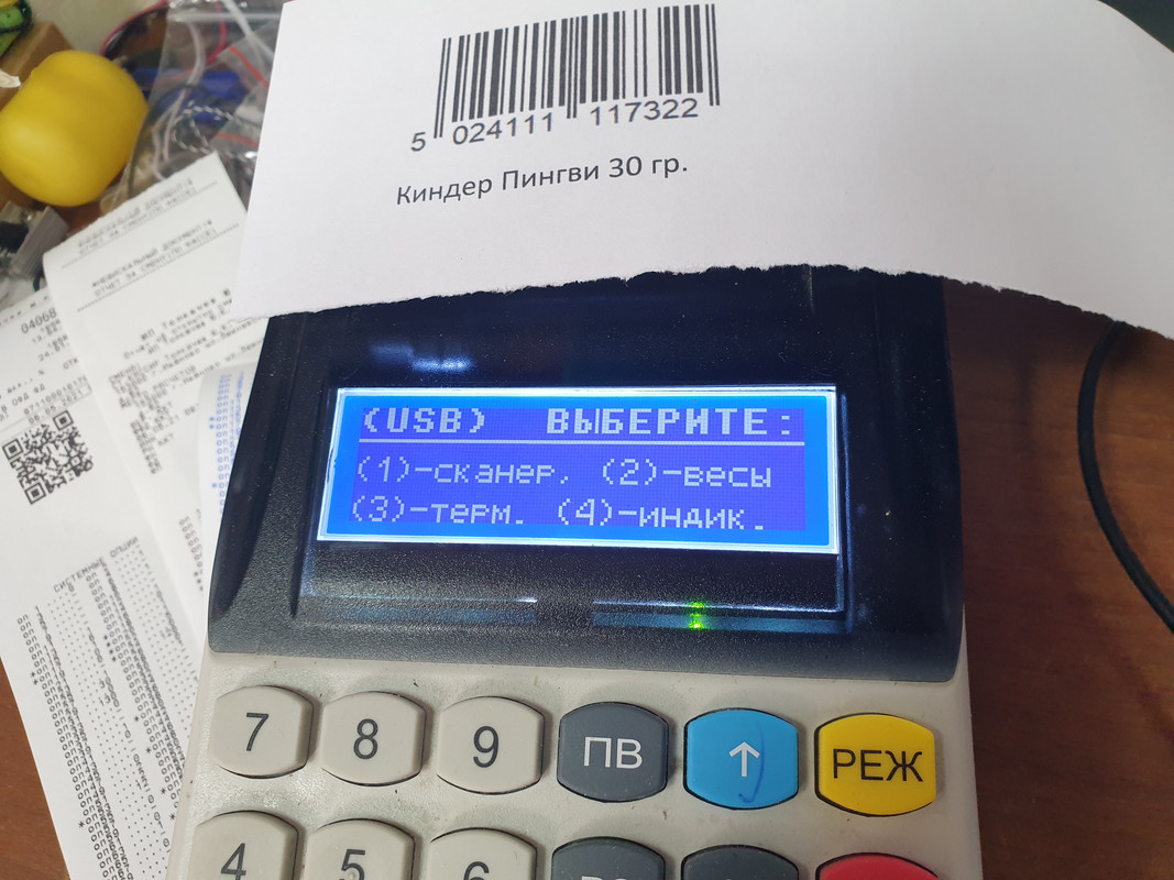

Приветствую коллеги! Чудеса со сканером Honewell 1450g G2DHR (rev.C), на конфигурации ПО кассы от 13.04.2021, после перехода так-же стал себя вести. При подключении сканера к кассе вылезает выборка клава или сканер. Я выбираю сканер, но при сканировании ШК реакции от кассы нет. Лады, думаю настройки сканера скинуть на дефолт, не помогло. Беру тестовую кассу с ПО от 25.12.2020, подключаю сканер, работает, при сканировании ШК товар находится в базе.
PS: попробую перевести в COM, отпишусь по результату.
Re: Honeywell HH400 и Мерк 185Ф
« Ответ #6 : 06/05/2021 15:03:00 »
Победил сей недуг Инкотекс-овский!!!
Помогло переводом Honewell 1450g G2DHR в режим COM порта, добавил Суффикс возврата и Дата матрикс в ON.
При подключении сканера касса просила выбрать что я подключаю, фото прикрепил. После чего товары стали добавляются при сканировании ШК.
