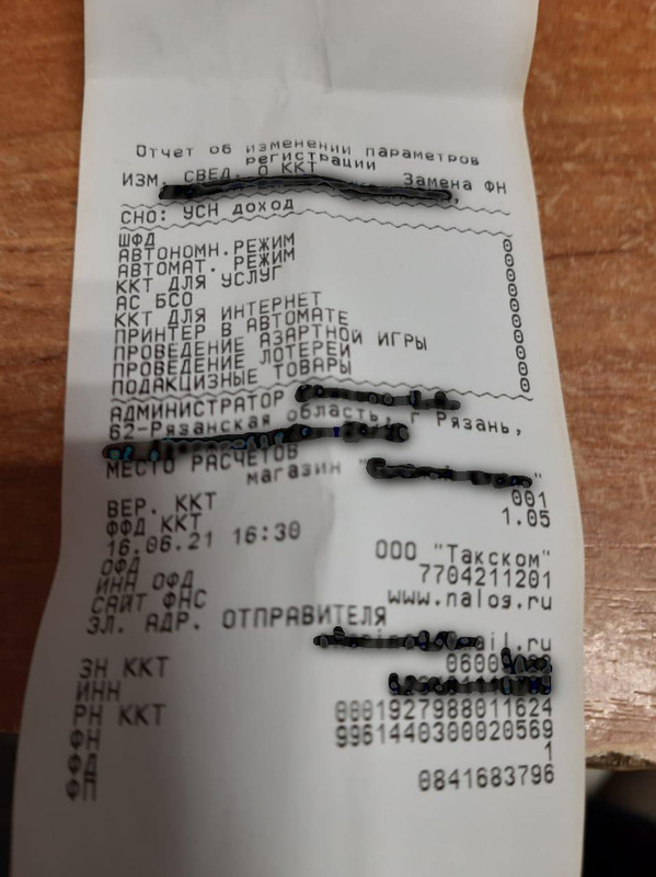

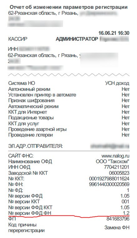

Оффлайн alex zander
  • Сообщений: 106
ФН-1.1М исп. И-36М. Касса Меркурий 130 с маркировкой. Прошивка скорее всего конец декабря 2020 г. Делал замену ФН, все прошло штатно. Карточку получил. Чеки смотрю через ЛК Такском. Отчет об изменение параметров регистрации ругается на Недопустимое значение 4 для реквизита «версия ФФД ФН» (тег 11.1190). Документы не принимаются, техподдержка Такскома говорит, что сервер ФНС отказывает в приеме. В самом чеке появилась строка - № версии ФФД ФН 1.2. Раньше при замене 15 месячных ФН-М этой строки не было или в электронной форме она не отражалась. Касса работает в режиме № версии ФФД 1.05, № версии ФФД ККТ 1.05.
alex zander, напиши на форуме инкотекса incotexkkm.ru быстро помогут
Оффлайн alex zander
  • Сообщений: 106
Mechanik, написал, пока ответа нет.
Насколько я понимаю ФФД 1.2 до августа не применяется. И ни изготовители, ни ОФД к нему еще не готовы. И не факт что 06.08 смогут'c... (это если месяц подождать) А в ФНе видать флаг по умолчанию включен, а чем выключить пока никто не знает. Началося...
Отчет о замене ФН выложи.
Техподдержка красавцы. Я не я и корова не моя
  • Сообщений: 8949
  • Похвалили: 2436 раз(а)
Ох, и звездуны!! ...Как я понимаю из поста в теме - получается так -  сервер Такскома этот ФД принял, входной контроль всех данных пройден по норме. Потом они берут эти прошедшие проверку  данные, что-то там химичат  и пуляют чем - то в ФНС. Если, конечно, им верить..
Как можно отправить на другой сервер то, что не принял свой ? Ох, уж эти сказочники...
  • Сообщений: 5349
ФН-1.1М исп. И-36М. ...  Документы не принимаются, техподдержка Такскома говорит, что сервер ФНС отказывает в приеме. ...
Может ФНС отказывает в приёме по стандартной причине, пока регистрация связки ККТ-ФН не прошла - чеки не принимает?
Проверить ещё раз по сервисам, ФН - в ФНС зарегистрирован, и т.д. по цепочке...
Оффлайн RomanPrg
  • Сообщений: 454
  • Похвалили: 408 раз(а)
  • Откуда: Курск
Техподдержка тут не поможет.
На последней версии релиза ФН 1.1-М (на МГМ релиз 03, но понимаю и боевой тоже), появился косяк (или особенность).
ФН сам добавляет тег «Версия ФФД ФН» (тег 1190) — «4»  (ФФД 1.2),  даже при регистрации в режиме ФФД ФН 1.0.
В предыдущих релизах этот тег ФН не добавлял при регистрации в режиме ФФД ФД 1.0 (ФФД ККТ 1.05).
Так, что теперь только ФНС нужно разрешить его приём, по-другому никак.
Я про это написал, что в электронной версии появилась информация в чеке о версии ффд фн 1.2. На 15 мес М версии этого не было.
Оффлайн alex zander
  • Сообщений: 106
Электронная версия
Чек с кассы
RomanPrg, т.е. если я правильно понял, сейчас боевые ФН на 36 будут добавлять этот тег 1190=4, а ФНС не пропускает такие чеки?

chellenger, 1190 добавляет ФН, касса тут ни при чем.
Электронная версия откуда, из ОФД? Если ОФД чеки принимает, то дальше уже не наша проблема.
