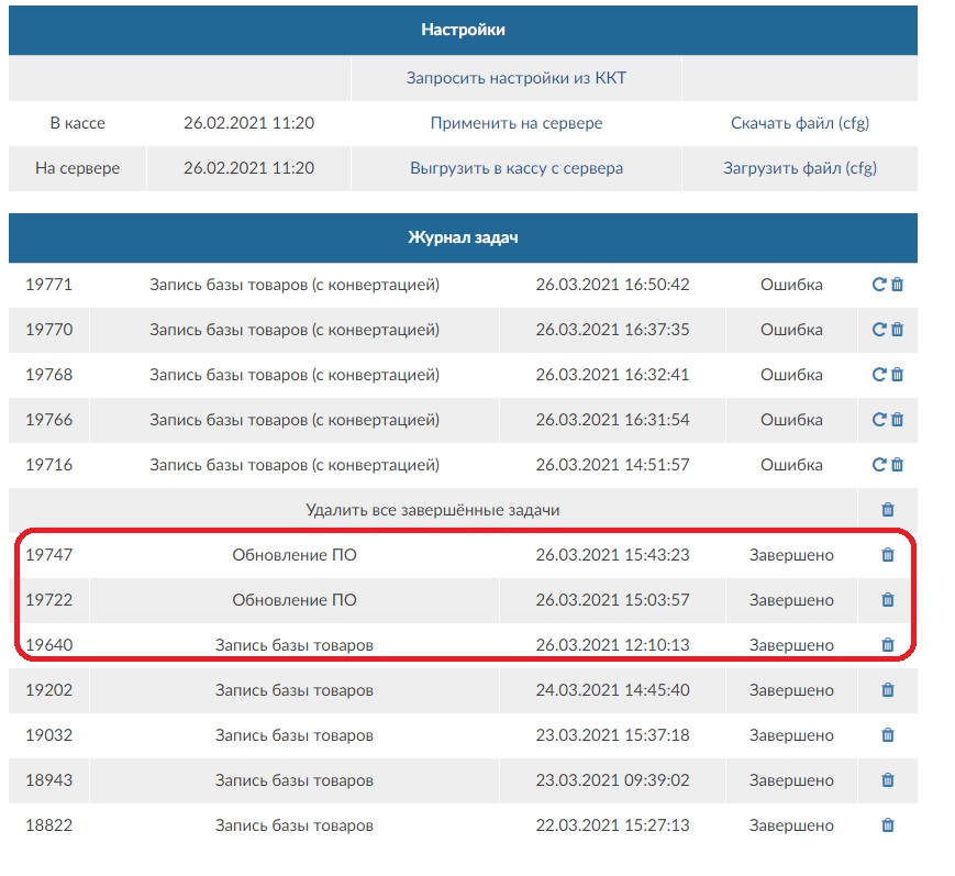

Гы:! Сегодня звонок от клиента, мол не могут отправить базу товаров в кассу. Захожу в ЛК, в раздел товары и вижу что ЛК чуток изменили! А новостей об этом нема на сайте rd.incotexkkm.ru

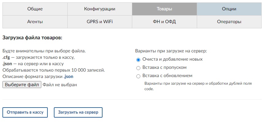

На форуме есть: На вкладке Товары добавлена возможность загрузки и редактирования товаров.
Текущие возможноcти:
Загрузить из .cfg (пока только в кассу):
Загрузить из .json в кассу или на сервер.
Файл может быть подготовлен в программе MercBase или в системе программ 1С.
Описание формата загрузки;
Перенос информации со старого сервера (необходим доступ лог./пар. и ИД вашей кассы на старом сервере).
Переносятся только товары, добавленные в группы, и если эти группы указаны для данной кассы
Непосредственное добавление/удаление/правка товаров на сервере
Особенности:
При загрузке обязательным является только поле Code и соблюдение структуры файла.
up
В кабинете, при редактировании профиля добавлено 2 группы полезных настроек для таблицы товаров:
Настройка полей, дополнительно выводимых в таблице товаров и количество строк на страницу;
Значения по умолчанию, для установки значений, которые будут использованы при добавлении новых записей в таблицу товаров.
При добавлении новой позиции можно выбрать Сохранить как шаблон — настройки будут так же сохранены.
up
При загрузке на сервер из файла и со старого сайта существует 3 варианта поведения при загрузке новых товаров:
Очистка — текущая таблица товаров очищается, затем загружаются новые позиции из источника;
Пропуск — при совпадении поля code эта запись сохраняется, остальные добавляются;
Обновление — при совпадении поля code эта запись обновляется новыми данными, остальные добавляются/
Все пустые или некорректные поля при загрузке заменяются значениями по умолчанию.
При выборе загрузки в кассу из файла товар не загружается на сервер, а ставится в очередь на загрузку в кассу.
СЧИТАТЬ из кассы - пока НЕТ.

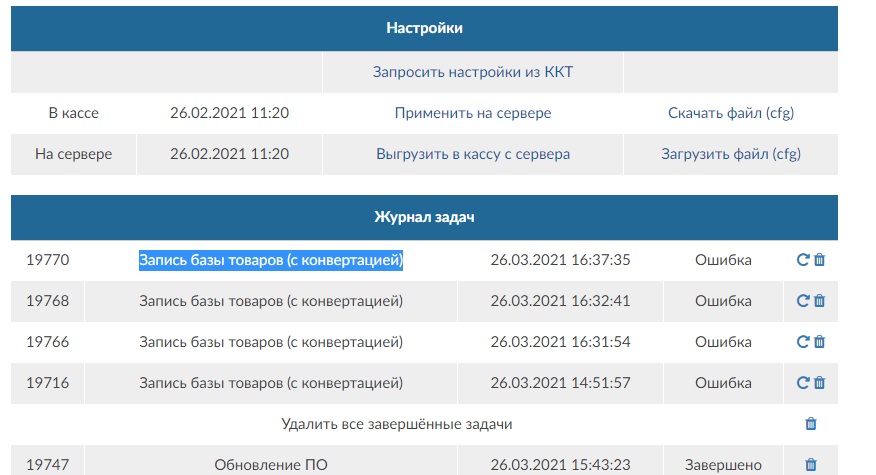

Фигвам. Сегодня утром cfg ни куда не загружался в кассу, тупо ошибка, что выбирать cfg низя. Пришлось открывать в меркбазе и сохранять json. тогда взлетело.
Re: Меркурий и кассовый сервер
« Ответ #33 : 26/03/2021 20:26:54 »
Версия ПО кассы какая, декабрьская?
« Ответ #34 : 26/03/2021 20:41:13 »
Мда! Косячок, база в формате cfg не грузиться, ошибка. Но заметил, что база грузиться с конвертацией! Наверное в этом беда?
« Ответ #35 : 26/03/2021 21:07:36 »
Причём ошибки начались после обновления до версии 25.12.2020, до обновления база в cfg прогружалась без ошибок.

Допилили сервер. Теперь можно добавлять прямо в кабинете товары, можно затянуть товары со старого сервера. Удобно.
Это сообщение считают полезным: Смирновка, ligakkm
  • Сообщений: 5026
  • Похвалили: 1306 раз(а)
« Ответ #42 : 10/04/2021 21:21:32 »
Только вот признак маркировки не выгружается. Зафигачили в него товары, прописал маркировку, а на кассе фиг.
Пришлось из Мерк базы генерить файлик и выгружать заново

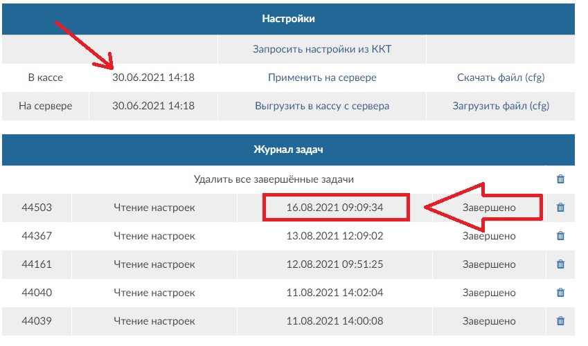

Приветствую всех! Вопрос по серверу Инкотекса, rd.incotexkkm.ru
Заметил такой момент, на Мерках конфигурация от 13.04.2021, ранее на сервере принимал настройки из кассы и применил их на сервере.
На днях на кассе руками прописал Wi-Fi точку и изменил опции для работы в режиме ФР. Сейчас вижу что касса на связи, отправляю запрос на считывание настроек из кассы, процесс проходит успешно, но настройки на сервере висят старые. Не понимаю, как на Сервере увидеть измененные настройки?
« Ответ #50 : 13/08/2021 16:17:01 »
Вроде разобрался, нажал применить на сервере и те опции и Wi-Fi которые я выставил в ручную, отобразились в ЛК.
А вот как применить опции, которые я только что запросил из кассы, не понятно.
тут если дата загрузки с кассы, нажать "Применить на сервере"
ps поздно увидел ответ
как с кассы загрузятся, дата "В кассе" поменяется. Нажимаем "Применить на сервере"

Мне пока одно не понятно, когда я отправляю команду "Запросить настройки из ККТ", они не применяются в строке "В кассе".
Предполагаю, что проходит сверка структуры настроек и если изменений нет, то текущие считанные настройки не переходят в строку "В кассе".
