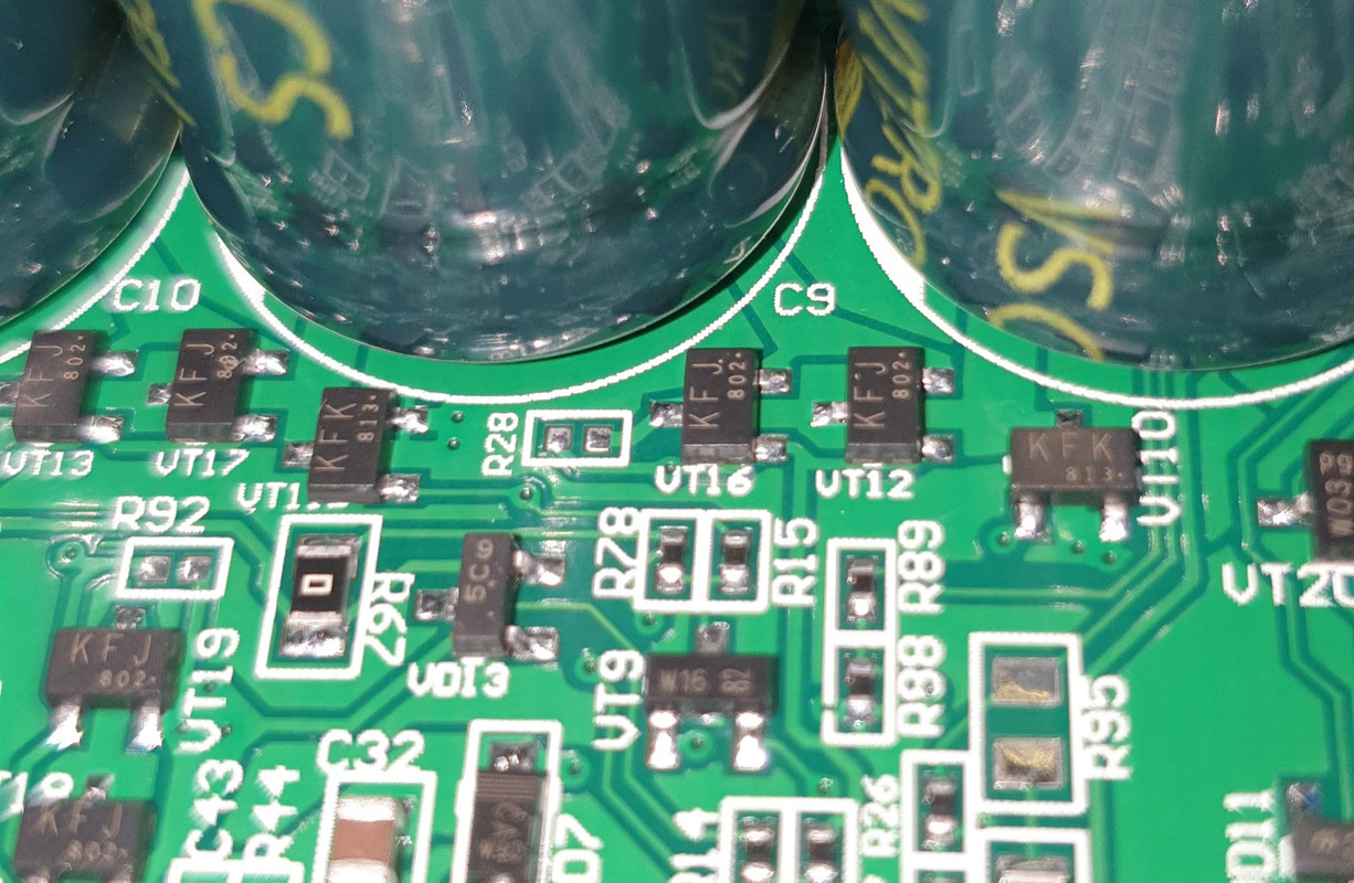

На плате EV.M030.48.000 rev. 1.1 выгорел транзистор VT12.
маркировку не разобрать.
Кто-нибудь знает, как его зовут?

48 плата это в СТ7.3
транзисторы SSM3J332R , японская маркировка, где J это P-Channel, а К это N-Channel,
 если сгорел VT12, то он соединен параллельно с VT16 такого же типа. А вообще чаще горит VT10 н-канальный соответственно.
Глянул в микроскоп, маркировка KFJ 727

Да, верно, SSM3J332R (KFJ) его зовут, второй SSM3K333R N-канал (KFK)

иногда попадаются платы, где маркировка "DMB" и корпус обычный sot-23, не "fat". причем на позициях VT12,VT16,VT18,VT19 , а на VT13,VT17 стоят толстые "KFJ".

Если написано "DMB" это DMP3098L-7
важно только их не ставить в качестве VT13,VT17. почему - см даташит

Нет защиты между исток-затвор, импульсный ток почти в два раза меньше.
нет, не там.
смотри напряжение затвора для нормального открытия и сопротивление открытого канала. здесь транзисторы не в импульсной схеме, а в ключевой
