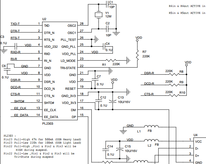

  • Сообщений: 2083
  • Похвалили: 466 раз(а)
Re: expresscard rs-232 или USB to COM на PL-2303
« Ответ #13 : 03/04/2020 03:12:58 »
Пролифик часто подделывают китайцы, и поэтому на Windows 8-10  такие свистки не работают.
можно некоторые китайские подделки заставить работать..., точнее научить винду их принимать за "не подделки"
  • Сообщений: 4376
« Ответ #14 : 06/04/2020 19:42:12 »
KrasCEP, Знать бы точно - какая из них заработает ?!
В общем покурил АЛИ . И так и не решился заказывать карту , так как все пишут что внутри 2303 . СЁдня на работе отыскал  купленный в том году  USB to COM на 2303 . Цепанул его к проверенному MAX232  дальше к Элвес МФ    - и получил те же грабли , что и с СН340 , и СР2ххх . Зато реальный компорт моего стационара , "боевой атомный" и старый ноут НР500 с PCMCIA TO COM -  читает и шьет с первого раза .
Расковырял этот 2303 внутри явно проц , так как вижу кварц , маркировка спилена.
Онлайн AlexSAN
  • Сообщений: 1372
  • Похвалили: 279 раз(а)
« Ответ #15 : 07/04/2020 12:45:34 »
так 2303 и работает с кварцем на 12МГц
  • Сообщений: 4376
« Ответ #16 : 08/04/2020 01:44:23 »
AlexSAN,
Даже и в мыслях такого представить не мог.
  • Сообщений: 4376
« Ответ #17 : 13/04/2020 13:50:25 »
Чекалка от пролифик присланная Slava , показала ,что вроде как чипак на шнурке правильный .
