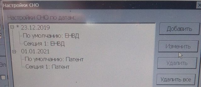

давно с этими машинками не ковырялсо, а в БД дык и ваще не возился. никто не озадачивался как на нём СНО сменить ? в БД товаров ?

Настройка программы - закладка 54-ФЗ -Настройка СН .
Выбираешь СНО по умолчанию.

Вышла версия 1610 с автоматическим переходом на другую СНО. Вот так своим настроил
