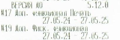

« Ответ #826 : 11/07/2025 13:11:00 »
Смотрите, так 17-я лицензия даже в 5.12 есть.
хаха там чего в лтол на 5.16 клише только с итс можно делать? лого лтол то хоть можно удалить без лиц17?  :D
17я лицензия отвечает, например, за отключение печати, при отправке на почту. И она, к стати, и на предыдущих прошивках на год давалась:
  • Сообщений: 5425
  • Похвалили: 1147 раз(а)
Re: Обновление в прошивках.
« Ответ #827 : 11/07/2025 14:11:12 »
Ну да. С 5.10.0 она шла всегда на год. А вот теперь ещё и пугает пользователей :))) Хотя, почему нет. Мани мани же можно заработать :)))

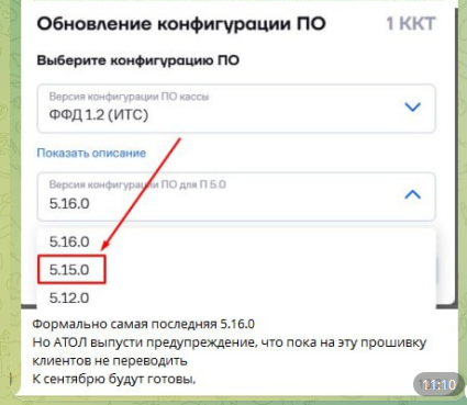

« Ответ #837 : 21/07/2025 23:42:34 »
Кто накатывал как впечатления?
Новые теги в офд  - Есть?
С какими конфигурациями и версиями 1с можно накатить прошивку без обновления 1с?
Какие сколько - нибудь популярные разработчики софта сказали что готовы к обновлению?
« Ответ #838 : 22/07/2025 14:11:17 »
В 1С мне ответили пока не ставить.

 Жду, а вдруг, те кто бежит впереди паровоза с 5.16 ,сервер ФНС вполне реально может такие ФД подсадить на карантин с непонятными тегами ,так что бережённого Бог бережёт.....а мне спешить не надо ,чтобы честной народ не смешить......для меня ФНС принимает ФД на сервер не зависимо ,что за прошивка в ККТ значит это их устраивает , а если их устраивает ,то лишние телодвижения не делаю вот как то так ,для меня главный критерий правильности ФД это наличие его на сервере ФНС без жёсткого карантина,а всё остальное мишура.
« Ответ #842 : 22/07/2025 23:10:33 »
Всем ставлю сейчас 5.16.0. И марка и не марка. Разное ПО. Ни одного карантина. Все работает! Уже около 500 касс В атоле не дибилы сидят наверное? Если бы все в карантин летело, давно б уже отозвали!
Это сообщение считают полезным: jindos, Atis_e

« Ответ #843 : 25/07/2025 19:10:09 »
Можно ставить 5.16 сейчас ,как здесь пишут сотнями и всё работает .....но эти Атолы работают с верхним ПО ,которые пока не используют новые теги и ККТ работают без проблем по старым правилам и ни где не стопорятся ,а когда придёт время Х тогда и надо смотреть ,об этом и написал ......атоловские  разрабы не дебилы ,но люди ,а люди могут  ошибаться....Сегодня взял свой стендовый 55тый с 5.16 и посмотрел через драйвер навскидку.......по расчётам только в интернете вроде норма , шрифты и контрастность сделаны нормально ,по умолчанию контрастность 50%...... по безналичному расчёту тег 1234 формируется ,но его не понимают тестовые программы ФН и дают ошибку  в виде TLV  ,а кто даст гарантию ,что ОФД его поймёт и примет,  уведомление о реализации МТ,где должен быть тег часовой пояс ,посмотреть нет возможности......как то так.

« Ответ #854 : 15/09/2025 21:41:45 »
Атол FPrint-22ПТК. После обновления прошивки с 5.12.0 до 5.16.0 при закрытии смены на ККТ начала печататься дополнительная информация:
№17 ДОП.ФУНКЦИОНАЛ ПЕЧАТЬ
     ККТ ПРЕКРАТИТ РАБОТУ
              18.10.2025
А чего, без подписки ИТС ККТ Атол уже не работают?
В истории версий есть такое описание лицензии №17:
...добавлена работа с загружаемыми шаблонами и пользовательскими клише (только при наличии
действующей лицензии №17, тег Дополнительный функционал Печать».
Про то, что пользовательская "шапка" скидывается и заменяется на логотип АТОЛ, я уже слышал. А что произойдет с шаблонами?

« Ответ #855 : 15/09/2025 22:22:16 »
АМЕ_Worker, возьмите свежий РЭ, например от 55v2, там расписано.
Вкратце лиц 17:
• Отключение печатной формы чека
• настройка объединения позиций в чеке;
• включение печати реквизита «Печатать признак предмета расчета» (тег 1212)
• включение печати реквизита «Печатать СНО» (тег 1055);
• включение печати реквизита «Печатать адрес сайта ФНС» (тег 1060);
• включение печати реквизита «Результаты проверки маркированных товаров» (тег 2107);
• отключение печати реквизита «Мера количества предмета расчёта» (тег 2108);
• программирование клише;
• работа с загружаемыми шаблонами;
В основном включение всего что не обязательно к печати.
Хотя я так понимаю тоже не все перечислено, т.к. далее по страницам еще есть
"Печать отчета о состоянии счетчиков без гашения доступна в случае, если:
– введена лицензия №17 (см. раздел «Лицензии ККТ»);..."
и подробности есть
например про шаблоны:
– Работа с загружаемыми шаблонами.
В ККТ реализована работа с пользовательскими шаблонами, которые можно загрузить в ККТ. При введенной лицензии №17 можно изменить внешний вид печатаемых документов (размер шрифта, межстрочный интервал, расположение и порядок строк, рекламный текст, картинки и т.д.), а также содержимое печатаемых документов – добавить нефискальные/необязательные пользовательские реквизиты (подробнее см. раздел «Структура ПО ККТ и особенности его обновления» на странице 13). Образец кассового чека пользовательского шаблона ATEC представлен в разделе «Вид чека прихода по шаблонам ATLCXXX и ATECXXXX» на странице 103.
В случае если срок действия лицензии №17 закончился, то при печати документов будет использоваться встроенный (системный) шаблон, и даже в случае, если пользовательский шаблон загружен к ККТ. Работа с загружаемыми пользовательскими шаблонами будет восстановлена после ввода лицензии №17 и перезагрузки ККТ.

« Ответ #857 : 16/09/2025 00:19:01 »
              18.10.2025
Ток столкнулся? Классное сообщение да? Я на нем уже зарабатываю кстати :))) Пользователи читаю только ККТ ПРЕКРАТИТ РАБОТУ. Дайте нам счет и лицуху. Что бы все работало :)
Это сообщение считают полезным: Atis_e

« Ответ #858 : 16/09/2025 01:36:47 »
В целом на 5.16 с закончившийся лицензией работать можно, из явных неудобств (про х-отчет не вспомню) только
1) клише - в  виде картинки атола (в целом мелочь),
2) размер чека- шаблон чека проливается другой раза в 1,6-1,7 больше чем стандартный для 5.16, для тех же аптек скорее всего дешевле будет купить лицензию чем с таким расходом бумаги работать (при условии что не печатать чек так же не получится).
« Последнее редактирование: 16/09/2025 22:03:17 от Alex-x »
  • Похвалили: 667 раз(а)
« Ответ #859 : 16/09/2025 01:44:39 »
С 17-ой - да, с 19-ой  - не получится для регионов.
Это сообщение считают полезным: Alex-x
