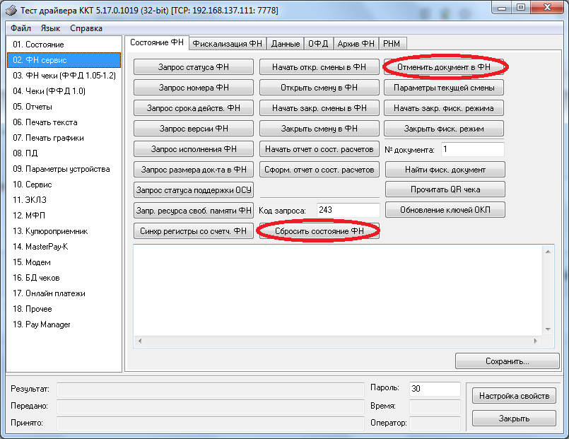

Тех.обнул, потом "Отменить документ в ФН" и/или "Сбросить состояние ФН"?
Ну сейчас закрыли смену в фн фн-тестом. Обнулю штрих и попробую что получится.
В ФН-Ран действительно нет кнопки отмены чека в ФН, но каманда такая у ФН есть, её можно ввести ручками через "произвольные", - 06h
