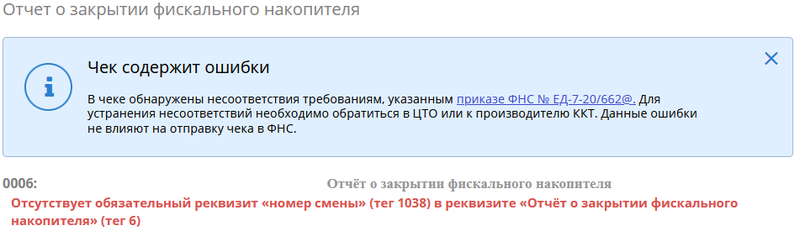

Не удается провести замену ФН на налог.ру автономной ККТ из-за ошибки файла. Сообщение "Ошибка загрузки файла".
Файл .fnc  формируется вроде правильно, без ошибок. Но в заставке программы "Выгрузка архива ФН" версия 3.1.1.4 поле ИНН с нулями. Почему? Проблема с ФН?
  • Сообщений: 5345
Re: Программа для работы с ФН и архивом
« Ответ #827 : 06/10/2022 19:47:49 »
ИНН у автономных вроде всегда с нулями, типа это ИНН ОФД (возможно).
Проверьте ффд, у меня такое было, когда попался 1.0, его читать первой версией фнарк.

Всегда использую FN-Run v 1.3.008. И благодаря бдительности одного из Бухгалтеров, заметили один момент. При закрытии ФН, не формируется тег 1038.
Сейчас ОФД-ники стали отслеживать ошибки в документах и информируют красным маркером в ЛК, на что среагировал один из бухгалтеров организации.
Стал разбираться и вспомнил, что по своей ленивой натуре, я закрывал архив в FN-Run, а не через кассу.

shurik37, то, что нет номера смены в чеке - это уже давно так (FN_RUN). ОФД такие документы в ЛК клиента обычно не отображает.
« Ответ #861 : 30/11/2022 13:44:48 »
Только вчера я это заметил.  ??? Но это всё мелочи. Просто некоторые пользователи ККТ такую суету создают, что приходиться разбираться в этом и объяснять им, что за это их ФНС не накрячит.  :police:

Даже для ФФД 1.05 тег 1038 (номер смены) имеет значение 1 в графе "обязательность", значит должен быть всегда, но с оговорочкой про форму документа "Э" -только в электронном виде.

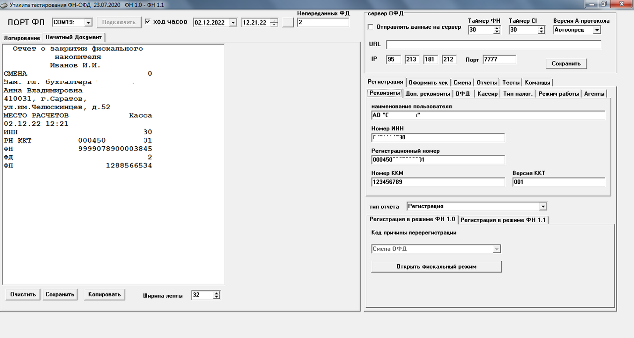

Программы FNTestLight_132 и FNTest_1_2 так же как и FN_RUN по крайней мере ручками не дают вводить номер смены перед закрытием архива.
Следовательно ФН должен сам добавить в тело документа тег 1038?
Именно так. И при ФФД 1_1, и при ФФД 1_2. Смотри вложение. Это во -первых. А во-вторых - плюньте на все это. Совершенно бесполезное занятие - искать смысл там, где его тупо НЕТ. Активировать ФН через FNTest_1_2  - и сразу же закрыть архив. Тегу 1038 взяться неоткуда.

Так, да не так. Во вложении говориться, что фн формирует 1038, а вот про добавление его в отчет о закрытии ФН, там ничего не говорится.
Получается, что FNtest`ы тоже некорректно формируют отчёт о закрытии ФН. Кассы-то этот тэг добавляют, и WIN_TEST_FM_OFD_20200723 добавляет. В случае - зарегистрировать и сразу закрыть, 1038, очевидно, будет =0.

AlexSAN, не верно понимаешь суть проблемы.
1.Номер смены это в первую очередь внутренний счётчик ФН. Т.е. эту цифру с потолка не взять и не изменить внутри ФН.
2. Кроме ФФД существует ещё протокол информационного обмена между ФН и ККТ.
Это так называемый физический уровень.
Ну что ж, давай почитаем, что он гласит про закрытие архива ФН.
Если кратко:
Команда 04h – Начать закрытие ФН
Входные параметры -Входные параметры отсутствуют.
Команда 05h – Закрыть ФН
Входные параметры  -Дата и время, Регистрационный номер ККТ.
Т.е. из физического протокола следует, что никакого номера смены в ФН не передаётся. Следовательно отсутствие в отчёте о закрытие ФН тега 1038 лежил исключительно на авторах ПО ФН!

« Ответ #870 : 01/12/2022 19:46:33 »
Правда если посмотреть как работает прога FNTest_1_2 то там добавляется служебная команда 07h

Но вопрос, а что же мы обязаны передать этой командой? неужели тот самый тег 1038??
Ответ НЕТ!
Я, х.з., какой командой 1038 должен передаваться в ФН, но, согласно ФФД он там должен быть и кассы, и WIN_TEST_FM_OFD_20200723, его передают.
Старая кассовая смена закрыта (и обязана быть закрыта), новая НЕ открывается. Какой номер туда писать?
Вот это вообще не понял о чём. В примечании черным по белому написано:
3) Реквизит "номер смены" (тег 1038) содержит сведения о номере смены, закрытой перед формированием отчета о закрытии фискального накопителя.
  • Сообщений: 1495
  • Похвалили: 304 раз(а)

Это собственно и есть команда 07h
Ответ НЕТ!
Истина где-то рядом (с) The Truth Is Out There )))
Ответ на команду 07h
0Bh Неразрешенные реквизиты. (Код ответа формируется только в случае, если ФН активизирован в режиме поддержки ФФД-1.1)
А в 1.05 в вин_тесте, именно, через 07 всё и передаётся:
Fisk Cmd: ------------------------ Start Close Fisk
MsgSend mst 4 len 1 cmd 4
In [0]
wait read
MsgResponse mst 4 len 1 ack 0
Out [00]
tag [1209] BYTE = <2> "версия ФФД"
tag [1048] ASCII <Иванов И.И.> "наименование пользователя"
tag [1021] ASCII <Operator> "кассир"
tag [1203] ASCII <700000000000> "ИНН кассира"
tag [1009] ASCII <Address> "адрес расчетов"
tag [1187] ASCII <Place> "место расчетов"
tag [1038] INT32 = <1> "номер смены"
Fisk Cmd: ------------------------ Send Doc
MsgSend mst 4 len 77 cmd 7
In [76] b9 04 01 00 02 18 04 0b 00 88 a2 a0 ad ae a2 20 88 2e 88 2e fd 03 08 00 4f 70 65 72 61 74 6f 72 b3
 04 0c 00 37 30 30 30 30 30 30 30 30 30 30 30 f1 03 07 00 41 64 64 72 65 73 73 a3 04 05 00 50 6c 61 63 65
 0e 04 04 00 01 00 00 00
wait read
Out [00]
MsgSend mst 4 len 26 cmd 5
In [25] 16 0c 02 0b 00 30 30 30 31 32 33 34 35 36 37 38 39 20 20 20 20 20 20 20 20
wait read
MsgResponse mst 4 len 9 ack 0
Out [08] 04 00 00 00 f5 5c 78 b5
На 1.1 проверить не могу, у меня только мгм фн-1 есть.

В WIN_TEST_FM_OFD_20200723 тоже есть косяк - заполнил все реквизиты, а в отчёте о закрытии получил пользователя "User" )))
Значит не все поля заполнили.
Нужно заполнить поле «Регистрация» → «Кассир»→ «Оператор производящий регистрацию»

С оператором всё в порядке - "Зам.гл.бух... и т.д." и ИНН евойный на месте, а вот пользователь, вместо АО "ххх" - User
На мгм воспроизвести не удалось. Даже более того - активировал через фнтест с пользователем ИвановИИ, в винтесте забил АО "..." и все реквизиты и закрыл архив - в отчете вышел пользователь Иванов. Каким макаром тогда User попал в отчёт о закрытии боевого фн - ума не приложу.
Если речь про тег 1048 «наименование пользователя», то картина более чем странная, этот тег всегда берётся из отчёта о регистрации.
Не могло ли быть так что ККТ изначально была зарегена с наименование пользователя User ?
В более старых версиях программы это значение было записано в поле «Регистрация» → «наименование пользователя» по умолчанию.

Вот и я говорю, что ума не приложу, как это могло получиться? В отчете о перерегистрации (зам. фн) - наименование юрлица, всё, как положено.
Если только особенности фн1.1м-15.
