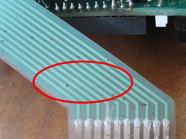

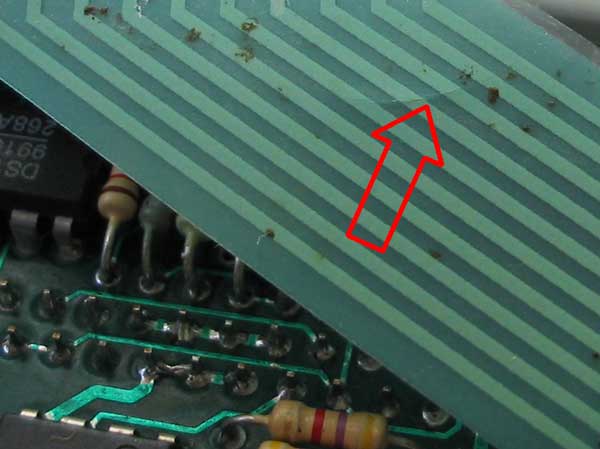

Поиск неисправности: После очистки системной платы аппарат нормально включился, на индикаторе появилась последняя дата из ФП. Клавиатура тоже заработала но не вся. Первоначально подозрение вызвал разъем клавиатуры, на нем были следы коррозии. Но после замены разъема часть клавиш так и осталась нерабочей. Вторым этапом зачистил и нанес токопроводящий клей на места наиболее подверженные изломам на гибком шлейфе См.Фото. Но работа клавиатуры и тут не восстановилась. И тут практически случайно повернув шлейф под определенным углом к свету, обнаружился еще один излом дорожек См.Фото. Аккуратно зачистив верхний слой до дорожек, наношу токопроводящее покрытие. Работа ККМ полностью восстановилась. По хорошему конечно стоило бы заменить клавиатуру совсем, но новой под рукой не оказалось.

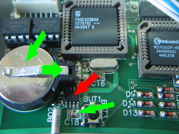

Симптомы: В выключенном состоянии, приблизительно через 1-1,5 часа, обнуляется таймер. При включении ККМ печатается сообщение «Сбой часов!!!» и на индикаторе появляется запрос даты.
Поиск неисправности: Первым делом проверили напряжение на батарейке питающей таймер – оказалось 1 вольт, батарейку поменяли. Но еще через час сбой появился снова, батарея была уже нормальная. Заподозрили панель под батарейкой, панельку выпаяли и впаяли батарею прямо в плату. Через полтора часа – то же самое, симптомы не изменились :( , пропаяли ножки таймера, дополнительно еще заметили то что напряжение абсолютно новой батареи за время ремонта и тестирования снизилось с 3 вольт до 2.6в, за довольно короткий срок. Предположили что существует утечка через конденсатор С18, удалили его с платы – не помогло :(, через 1,5 часа опять «Сбой часов!!!»
Оставалось только последняя надежда – замена самого таймера, после замены работа ККМ восстановилась.
Ремонт был довольно долгим, т.к. после произведенных действий до проявления неисправности нужно было выжидать эти 1-1,5 часа, никак не хотелось верить что м\с таймера может чудить с новья, но факт, виновата была она :) См.Фото
Я бы  добавил еще одну причину,  которая  за  несколько  часов  разряжает  батарею на ШМК - контактная пружина на плюсе раскарябывает изоляционный слой на плате клавиатуры  и  поэтому  происходит  сбой  часов - заметил это тогда, когда  в  разобранном  состоянии  касса работает, а как соберешь, то происходит сбой часов.

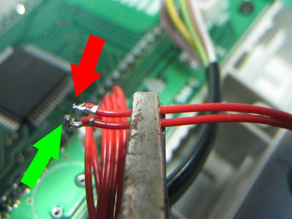

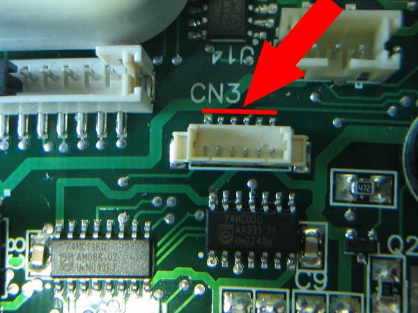

Симптомы: Беру новый аппарат для фискализации, включаю его чтобы проверить версию – информация на индикаторе практически не читается, очень очень бледные символы. Поиск неисправности: Сразу поставили его на заряд, после того как потух зеленый индикатор заряда включили снова, информация такая же бледная. Снимаем верхнюю крышку для осмотра, тут обнаружилось интересное, когда шевелишь открученную крышку то на индикаторе проскакивает нормальное изображение, начали шевелить шлейф индикатора, шевеление возле самого индикатора ничего не давало, а вот шевеление возле крепления на системной плате восстанавливало работу. Пропаяли разъем на системной плате См.Фото, эффекта не дало. Тогда начали вынимать провода по одному из разъема (когда был в сборе то внешне выглядел абсолютно нормальным). На одном из проводов, отсутствуют контактные площадки разъема См.Фото, переменный контакт в разъеме и вызвал эту неисправность.
Чтобы долго не мучаться, я нашел в своих запасах схожий разъем, вытащил провод с хорошим контактным наконечником, вставил его в пластиковую арматуру, а второй конец зачистил и спаял с проводом на котором был неисправный наконечник.
Работа ККМ восстановилась.
