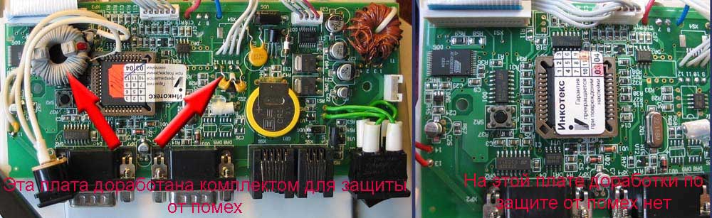

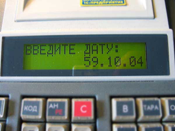

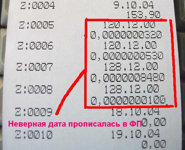

Поиск неисправности: Сначала рассмотрим как это выглядело. При включении оба аппарата стали выдавать чек вида См.Фото с неверной датой, на одном аппарате было 120 число а на другом 59 число 10 месяца. Тот аппарат на котором было 120 число в режиме программирования позволил установить нормальную дату, а с 59 числом завис в этом режиме См.Фото. У обоих аппаратов сбился Гросс-Итог и стал равным сумме записей после последнего сбоя См.Фото, посмотрев ФО стало ясно, что неверные даты прописались туда несколько раз См.Фото. Ситуация была разрулена программатором. Но вопрос по возникновению этой ошибки в будущем все равно остался. Наиболее вероятная причина сбоя это сетевая помеха. Заводом изготовителем предлагается комплект доработки от помех, но когда оба аппарата были вскрыты, то оказалось, что хотя они и были выпущены в один день, на одном эта доработка уже стояла, а на другом нет См.Фото. Ну, а поскольку дата вылетела у обоих, вывод напрашивается сам собой – этой доработки не достаточно, и придется устанавливать дополнительную защиту по сети.
Добавление: Дату в этих случаях можно выставить в сервисном режиме если аппарат завис, но это не исправит ситуацию с Гросс-Итого т.к. ошибочные данные уже попали в модуль.
