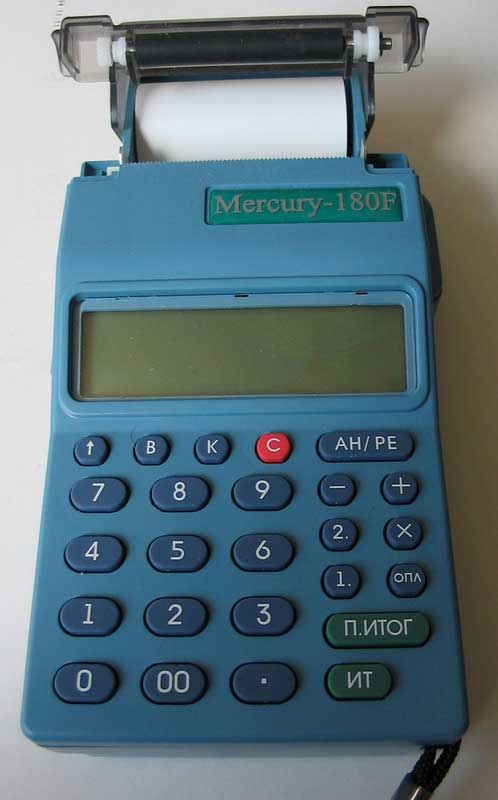

На рынке появился новый сверх миниатюрный ККМ Меркурий-180. Портативная, автономная контрольно-кассовая машина "Меркурий-180Ф" предназначена для осуществления денежных расчетов с населением в сфере торговли (выездной торговле) и в сфере услуг.
В свете происходящих сегодня событий, а именно внедрения ЭКЛЗ (будь она не ладна) машина выполнена в сильно усеченном варианте, порт RS-232 отключен программ нет, так что использование этой машины с анонсированными: сканером, выносной клавиатурой, выносным индикатором и принтером подкладного документа пока не задействовано. Машина представляет собой полностью автономную ККМ. Работа с ПЛУ видимо тоже пострадала по этой же причине, в режиме программирования возможность запрограммировать базу товаров осталась, но в режиме кассира торговля по ПЛУ отсутствует, по крайней мере в РЭ не описана. Анонсировано что машина адаптирована для работы с ЭКЛЗ, хотя взглянув на нее сразу становится понятно, что эту самую ЭКЛЗ,  при её размерах, внутри аппарата никак не разместить, очевидно при доработке до версии с «К» будут изменяться габариты ККМ, что конечно негативно скажется на её привлекательности как портативной ККМ.

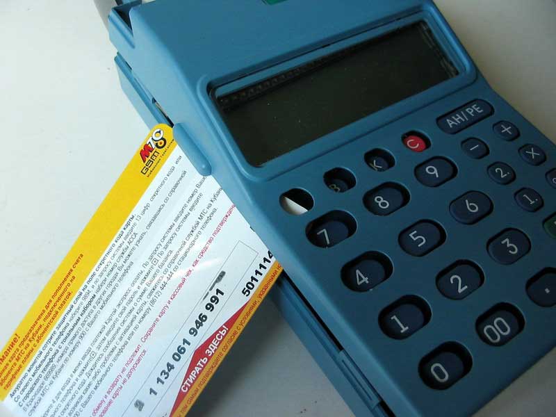

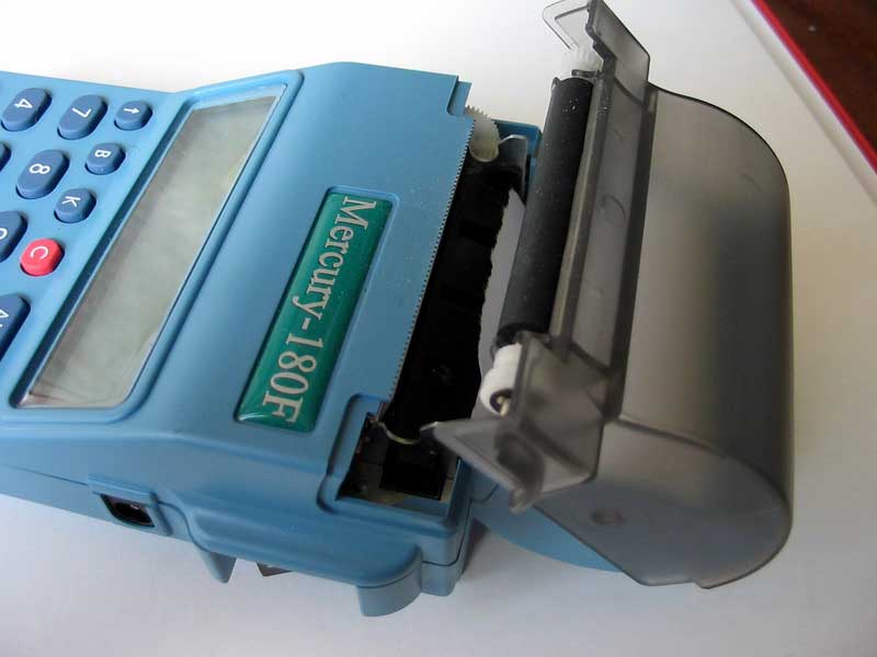

В глаза сразу бросаются несколько примененных технических новшеств которые не использовались ранее, в первую очередь это конечно принтер, с новым способом заправки бумаги, теперь бумага заправляется «одним движением» т.е. необходимо уложить рулон бумаги в лоток оставив снаружи небольшой конец и закрыть крышку, этого удалось добиться перемещением прижимного резинового вала на подвижную крышку, сама крышка выполнена из довольно прочного пластика без тонких деталей, выглядит система вполне надежно. Пластик использован полупрозрачный, это дополнительно позволяет определить сколько бумаги осталось в лотке. См.Фото1  Фото2

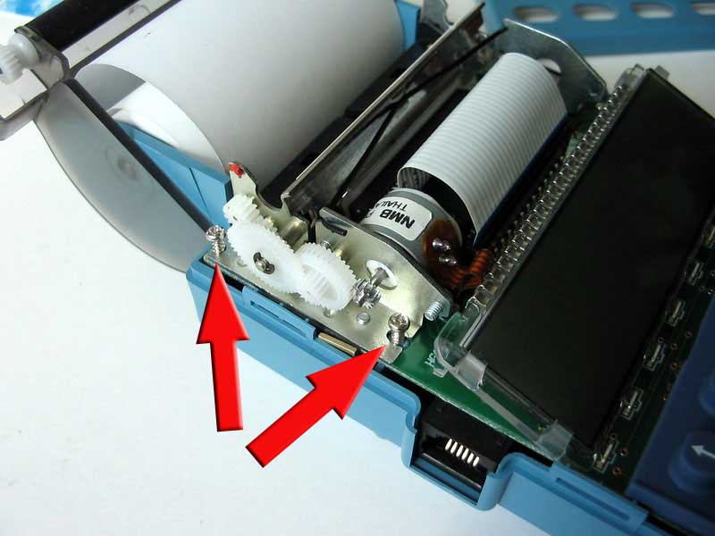

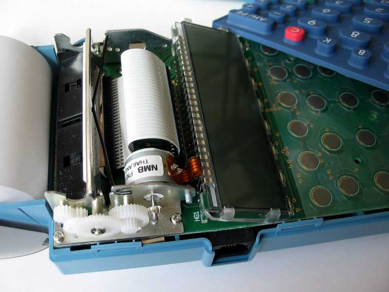

Открыв верхнюю крышку получаем доступ к принтеру индикатору и клавиатуре. См.Фото

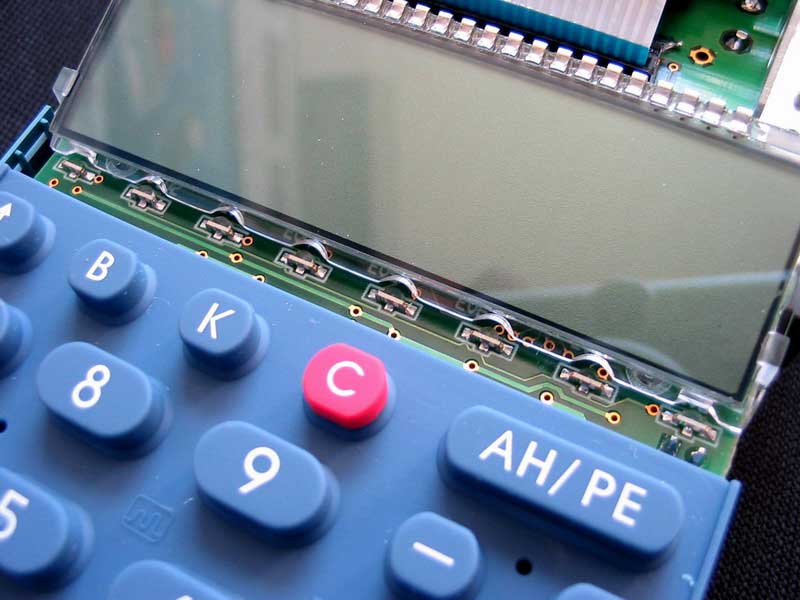

Подсветка индикатора выполнена из нескольких светодиодов припаянных на плату поверхностным монтажом. См.Фото

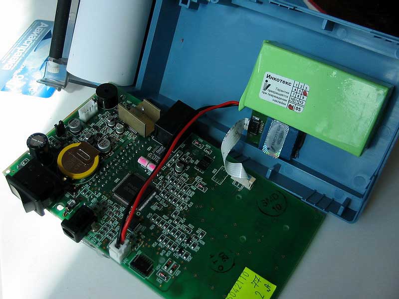

Для снятия системной платы необходимо отвернуть четыре винта расположенных вокруг принтера, сняв системную плату  появляется доступ к отсеку АКБ и ФП. См.Фото1  Фото 2
На данной ККМ применен Li-On  аккумулятор, наконец пользователям не стоит бояться глубокого разряда АКБ, при котором кислотные аккумуляторы очень сильно теряют емкость или совсем выходят из строя. Эти батареи практически не имеют «эффекта памяти» как Ni-Mh, что делает их еще более привлекательными, хотя и эти АКБ имеют ряд недостатков, например небольшой ток отдаваемый в нагрузку, но для функционирования ККМ этого вполне достаточно, на мой взгляд очень удачное решение. Перед началом работы таких АКБ рекомендуется провести 2-3 контрольных заряда-разряда, после чего начинать эксплуатировать, при заметной потере емкости следует провести КТЦ еще раз. Заявлено что одного заряда достаточно для вывода 1500 чеков, или 30 часов непрерывной работы.

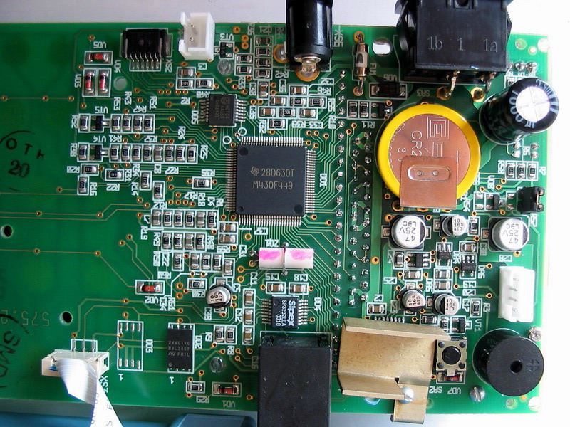

Системная плата высокого качества, с поверхностным монтажом деталей. Основу блока составляет процессор распаянный на плате, смена прошивки будет осуществляться видимо по последовательному интерфейсу. См.Фото
