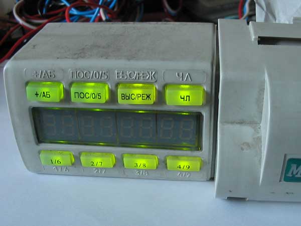

Симптомы: При включении таксометра клавиатура засвечивается, а на индикаторе ничего нет См.Фото

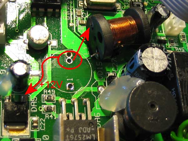

Поиск неисправности: проверил напряжение питания на процессоре, там его не оказалось. Возвращаемся в блок питания, канал +5в, на микросхему DA5 напряжение +12в к ней не подходит, шевелю рядом стоящий дроссель – он болтается на одном проводе. В принципе эта проблема оказалась уже знакома по транспортным зарядным устройствам для Меркуриев-115 См.Фото, эти дроссели от вибрации переламывают провод припаянный к плате, только в случае с М115 резко падает ток заряда, а здесь питание отключается совсем См.Фото. После пропайки дросселя работа таксометра восстановилась.
Профилактика: Если приходится по какой либо причине разбирать корпус таксометра, не дожидаясь неисправностей следует хорошо проклеить дроссели L1 и L2 клеем из клеящего пистолета.
